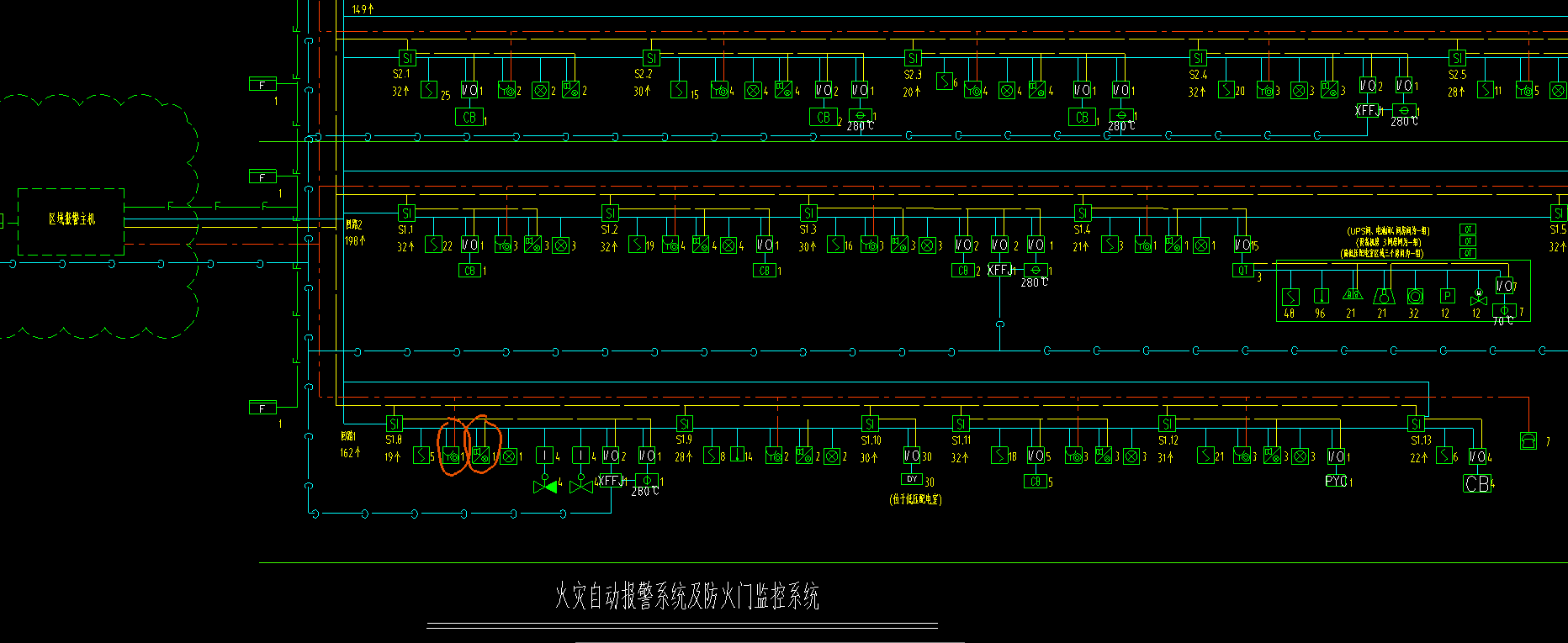

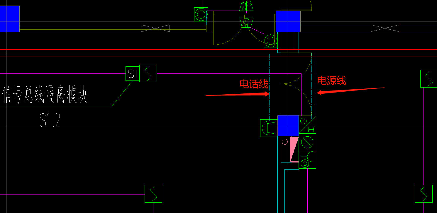

    1. 圖一的電源線有多處直接進(jìn)了線槽,要把它們接去哪里?
    2. 每條電話線都接去區(qū)域報(bào)警主機(jī)嗎?多線制/總線制?
    3. 模塊箱和總線隔離模塊的關(guān)系是啥?然后又從每個(gè)模塊箱出信號(hào)線接到區(qū)域報(bào)警主機(jī)嗎?
    4. 什么情況下電源線和信號(hào)線是共管連接?

    一、電源線是從線槽樓內(nèi)出來(lái),到“聲光報(bào)警器”(聲光報(bào)警器需要用到電源線與信號(hào)線)。
    二、電話線都是從消控室出來(lái),到消防電話采用(多線制);到插孔電話(報(bào)警按鈕)采用“總線制”。
    三、模塊箱與總線隔離器沒(méi)有關(guān)聯(lián),只是總線隔離器里面有“信號(hào)總線隔離模塊”。同樣,信號(hào)線與電源線是從消控室出來(lái)的。
    四、設(shè)計(jì)要求(允許)的情況下,電源線與信號(hào)線可以共管敷設(shè)。
    你的總體方向感錯(cuò)了,你所問(wèn)的所有線纜都是從消控室出來(lái)的。

  • 看對(duì)應(yīng)的系統(tǒng)圖回路
    該區(qū)域的或者防火分區(qū)的電話線需要進(jìn)區(qū)域報(bào)警主機(jī)
    模塊安裝在模塊箱內(nèi)的
