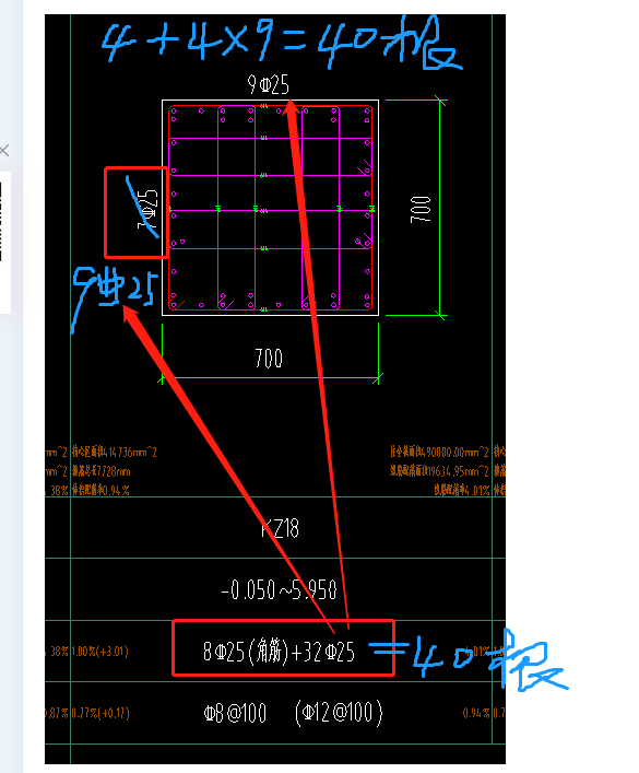

ylq0808 2023-06-07 09:16:08 | 湖北省 土建預算土建計量GTJ | 242查看 4回答
鋼筋撐起半邊天 鉆石專家
答題: 155193 被贊: 49432
水平向少一個內箍,不要布置拉筋
首次提交 2023-06-07 09:17:08 最近修改2023-06-07 09:17:51 (修改過1次)
造價小白
答題: 19 被贊: 8
可以的
2023-06-07 09:18:22
陳工 鉆石專家
答題: 202821 被贊: 47798
沒有問題。
2023-06-07 09:20:17
王文學 黃金專家
答題: 8778 被贊: 3158
2023-06-07 09:20:38
