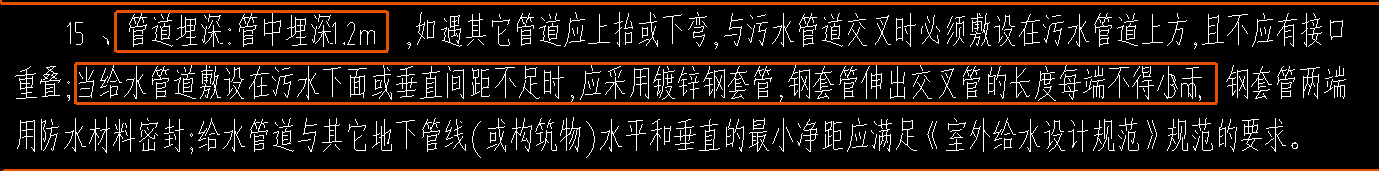

清風 2023-06-06 18:16:03 | 河北省 安裝 | 304查看 2回答

壓力管道以管中心點為標高,
重力排水管以管底為標高。

管中埋深1.2m的意思是管中心線1.2m還是管底1.2m
