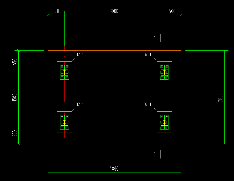

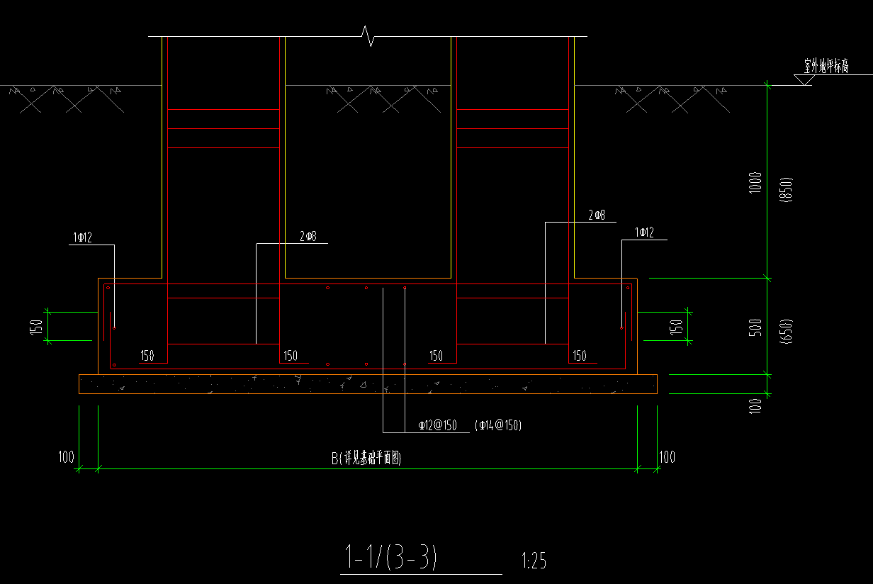

如圖,管架基礎,如果作為獨立基礎計算時,邊長超過2500,需要將配筋*0.9交錯放置。按樁承臺基礎圖元布置,則不*0.9間錯布置。請問當基礎鋼筋上下均彎折時,是否按獨立基礎計算,是否需要*0.9交錯布置?

按筏板+筏板主筋定義,不需要*0.9
