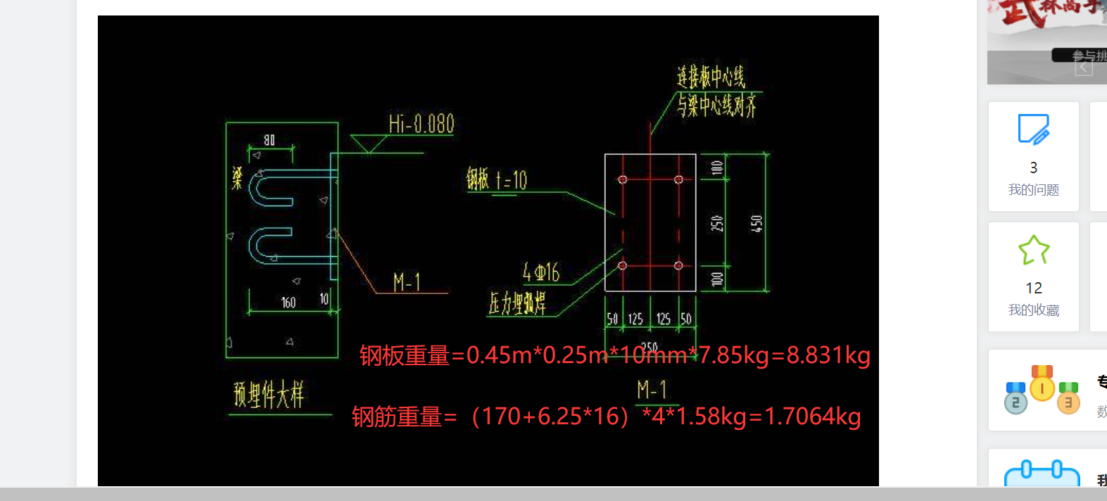

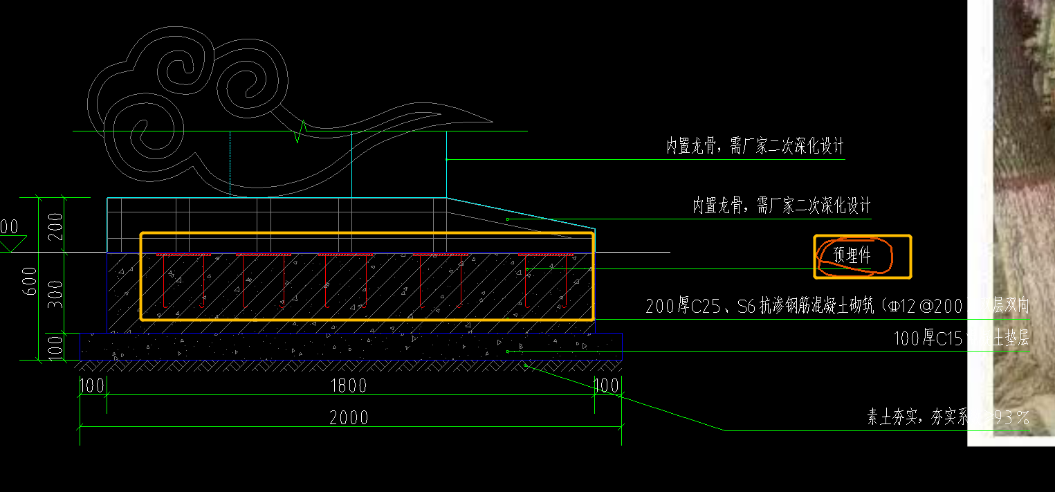

  • 預埋件的量,甲方說大概算一下,這個差不多是多少
    預埋件
  • 你好:這是需要標注尺寸的。概算

  • 需要知道埋件 鐵板的規格大小和間距 。

  • 有規格嗎?鋼板的單個截面尺寸,鋼板厚度,預埋筋的數量、直徑、長度,沒有這些信息算不了
