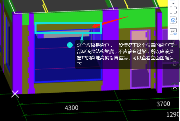

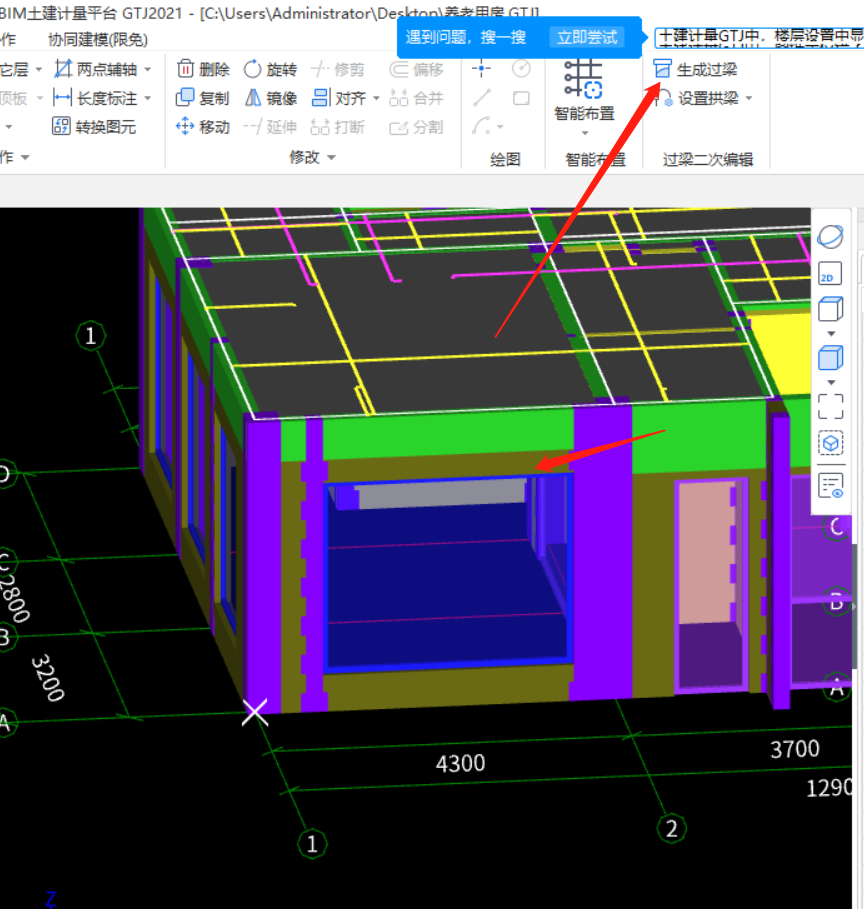

  • 這里為什么不生成過梁呢?
    過梁
  • 與梁位置太近,容易重合布置
    2023-06-05 11:13:43
  • 你看一下適用的洞口尺寸范圍是否滿足了
    2023-06-05 11:14:34
  • 你好:
    1、
    這個應該是窗戶, -般情況下這個位置的窗戶頂部應該是結構梁底,不應該有過梁,所以應該是窗戶的離地高度設置錯誤,可以查看立面圖確認下
    生成過梁
    2、如果這個部位窗戶離地高度沒有設置錯誤,確實有過梁,那就計算下窗戶頂部到主梁底部的高度是多少,那就設置多高的過梁高度即可
    希望可以幫助到你!
    首次提交 2023-06-05 14:15:31  最近修改2023-06-05 14:17:28 (修改過1次)
