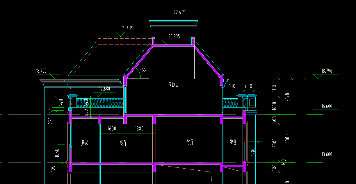

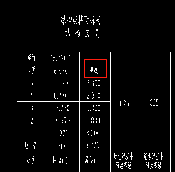

  • 大家好 這個悶頂層變數是啥意思 層高怎么確定呢
    頂層層高
    斜屋面板,板頂高度是變數
    構件標高都是可以調整的
    輸入一個最高點數值就可以的
    2023-06-05 09:42:46
  • 你好:是坡屋面。
    2023-06-05 09:41:56
  • 變數就是斜的,標高不確定,層高按最高點設置
    2023-06-05 09:42:14
