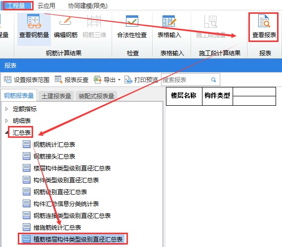

  • 你好:整體查看:構造柱,圈梁,過梁,砌體加筋中類型是植筋的,可以在工程量---查看報表---【植筋樓層構件類型級別直徑匯總表】中查看植筋個數。如圖:
    算量
    部分查看:若需要按樓層/按構件區分查看植筋個數,可以在報表界面【設置報表范圍】選擇需要查看的樓層及構件后查看。

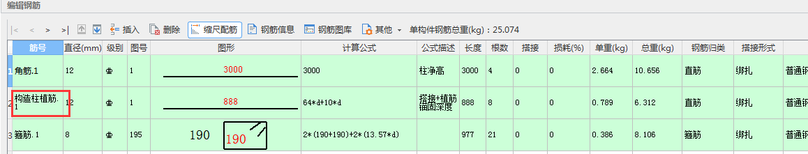

    若需要查看某層的某種構件的單個/部分圖元植筋個數,如:查看首層部分圈梁的植筋個數,則無法直接查看,需要根據編輯鋼筋中植筋根數手動統計。
    備注:植筋在計算個數時是按照鋼筋伸入相鄰構件的孔洞計算的,不一定等于砌體加筋的個數。如:U形的砌體加筋計算一根鋼筋,但是是2個植筋個數。
    植筋重量/植筋長度:構造柱,圈梁,過梁等圖元,計算工程量包含植筋、縱筋、箍筋的工程量,報表中只能按照構件統計重量,不能區分出植筋重量及長度,需要在【編輯鋼筋】中單獨查看。

    備注:對于砌體加筋,若選擇植筋形式的,只計算植筋,則可以在報表中查看砌體加筋的工程量。
