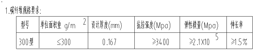

請教老師,圖中的參數是表示用一級的碳纖維布還是二級的碳纖維布?還是都可以?

一級的碳纖維布
一級碳布抗拉強度≥3400MPa、彈性模量230GPa、伸長率1.6%;
二級碳布抗拉強度≥3000MPa、彈性模量200GPa,伸長率1.5%。
