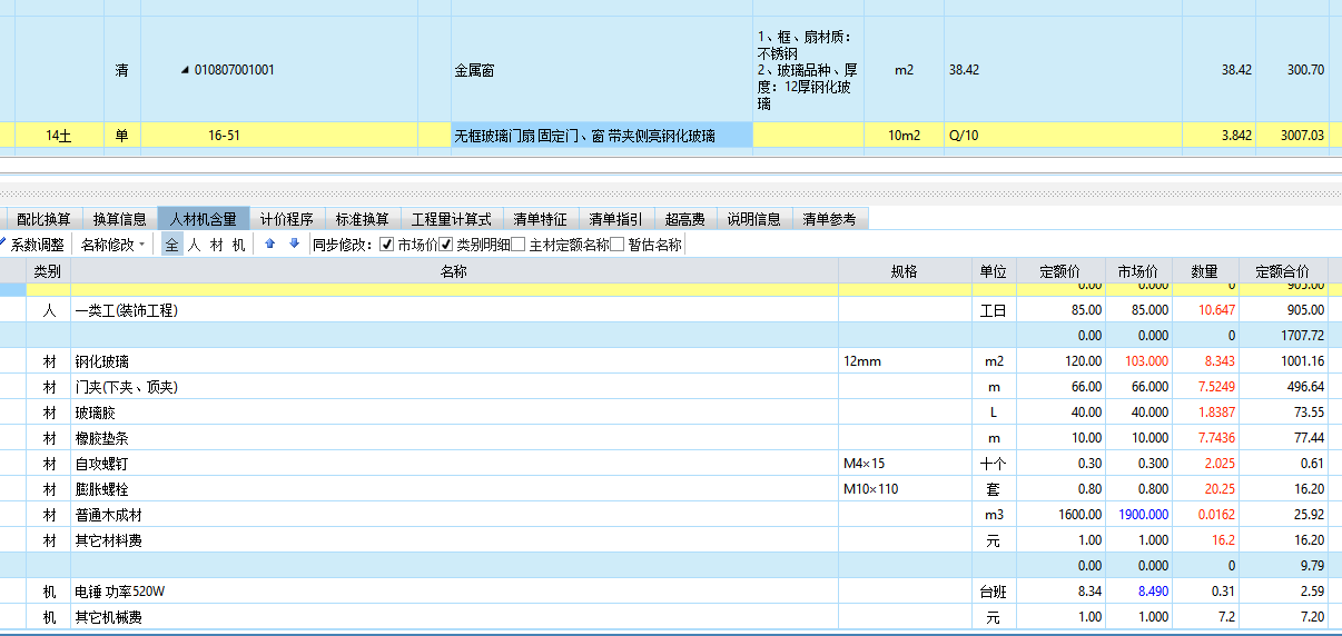

  • 固定單價合同,清單特征描述了,定額未套,是否能單獨計取
    1、框、扇材質:不銹鋼
    2、玻璃品種、厚度:12厚鋼化玻璃
    計取固定單價合同,清單特征描述了,定額未套,是否含在綜合單價內,能否單獨計取厚度

  • 只看清單價,不管定額是否套取
    2023-06-03 17:45:53
  • 已經是經過雙方確定是清單固定單價,就不能因為多計或少計重新進行調整的了
    2023-06-03 17:47:05
  • 是固定了綜合單價的。
    2023-06-03 17:47:30
  • 不能
    2023-06-03 17:48:16
  • 綜合單價結算時高低都不能調整。
    2023-06-03 17:51:27
  • 不能了投標人的失誤產生
    2023-06-03 21:34:31
