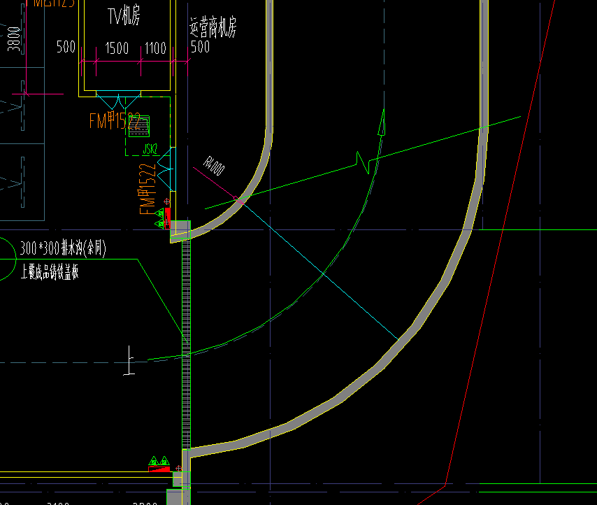

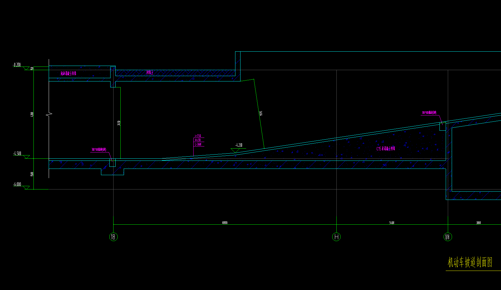

    精英們,汽車坡道下回填的素混凝土怎么畫出來(lái)素砼
    2023-06-03 16:36:06 補(bǔ)充
    而且起步是圓弧形狀的圓弧形

    不畫也行,按截面面積(面積用CAD量出來(lái))  乘 中線長(zhǎng)度=體積

  • 自定義線畫,定義近似三角形的,橫向畫寬度,可以計(jì)算混凝土體積的。
