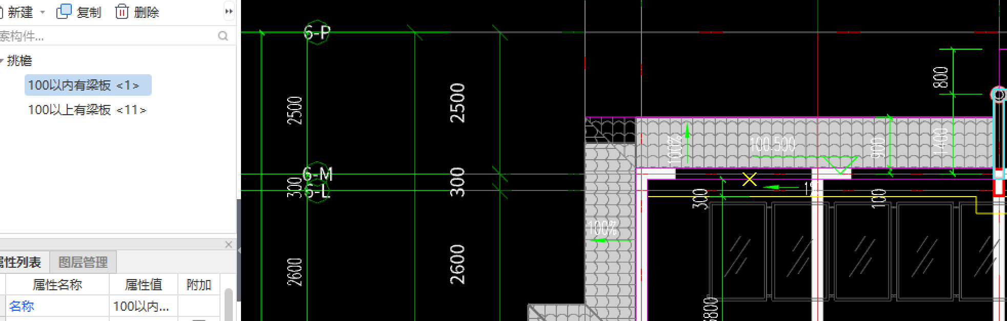

wen 2023-06-03 10:27:03 | 山東省 土建土建計量GTJ | 233查看 2回答
ddxd 黃金專家
答題: 1825 被贊: 567
挑檐相交的時候會自動連接,你現在這種情況應該是沒有連接好,你需要多試幾次
2023-06-03 10:31:39
爍楠科技 鉆石專家
答題: 69813 被贊: 89554
都往端頭拉一下,會自動閉合封閉的
2023-06-03 10:31:58
挑檐有的地方突出有的地方自動閉合,這是同一個地方畫了兩次挑檐
