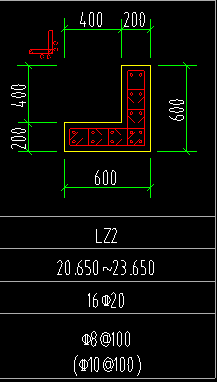

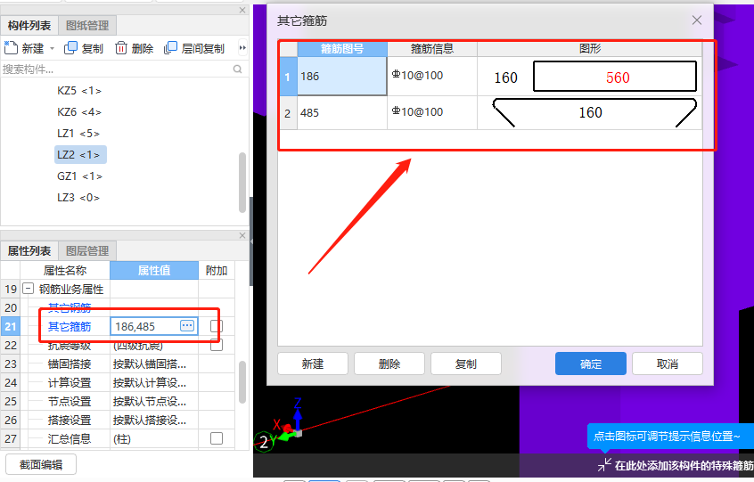

  • 在廣聯(lián)達(dá)中如何設(shè)置這根異形柱的加密區(qū)箍筋
    其他箍筋
    2023-06-03 09:56:27 補(bǔ)充
    我想知道的是這根異形柱的加密區(qū)箍筋在廣聯(lián)達(dá)軟件的其他箍筋中怎么設(shè)置,以及我的設(shè)置是否正確?加密區(qū)

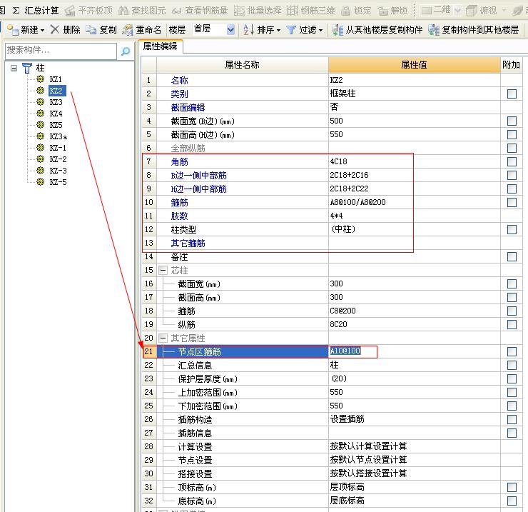

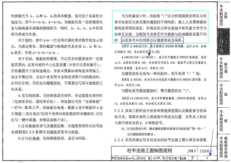

  • 查看一下說(shuō)明括號(hào)內(nèi)的箍筋用哪里
    如果是節(jié)點(diǎn)區(qū)箍筋,異型柱是不可以直接輸入的
    關(guān)鍵要查清楚是怎么布置的
    首次提交 2023-06-03 09:48:53  最近修改2023-06-03 09:58:44 (修改過(guò)1次)
  • 是節(jié)點(diǎn)區(qū)的箍筋。
    廣聯(lián)達(dá)服務(wù)新干線
    2023-06-03 09:50:51
  • 括號(hào)內(nèi)可能是用于節(jié)點(diǎn)區(qū),查看注明看看
    2023-06-03 09:51:23
