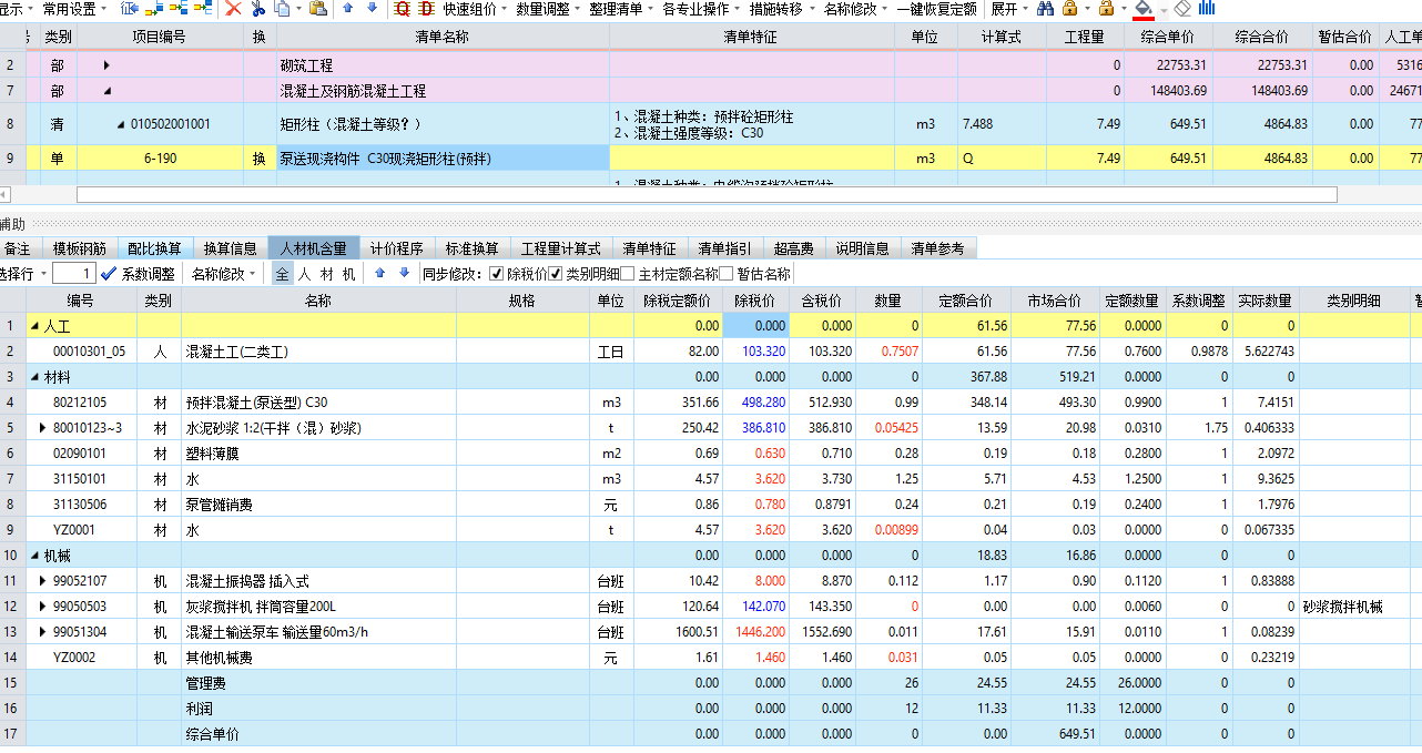

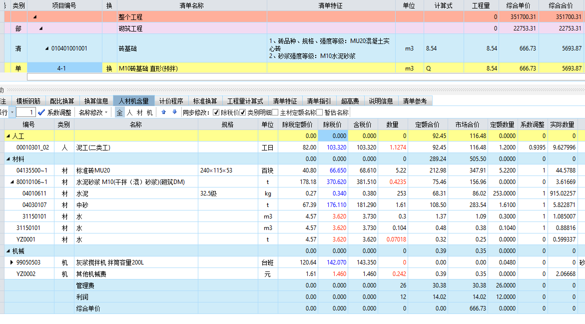

矩形柱里泵管攤銷費、YZ0001水為什么要加這個
可遇難求 鉆石專家
答題: 104789 被贊: 41692
正常,飲磚需要水,砂漿需要水,養護需要水。
2023-06-02 17:20:41
GXZ 鉆石專家
答題: 233277 被贊: 44311
子目編碼右邊顯示有“換”字,可能是人為的進行調整了吧
2023-06-02 17:20:23
