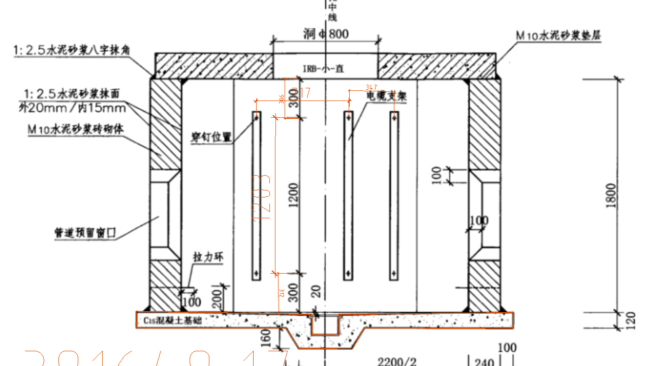

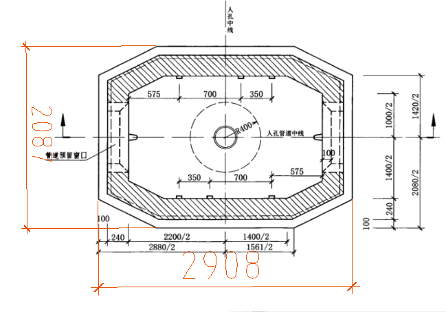

  • 人孔井中的電纜支架、拉力環(huán)應(yīng)該套什么定額?砌體是否需扣除預(yù)留窗口體積?求老師解答
    預(yù)留定額
我來(lái)答  邀請(qǐng)別人來(lái)回答
 提醒提問(wèn)者
  • 套鋼支架子目,砌體按體積計(jì)量時(shí)扣除大于0.3平方洞口部分體積。
    2023-06-01 23:08:32
  • 一般鐵構(gòu)件安裝
    2023-06-02 08:59:02
