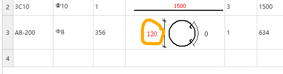

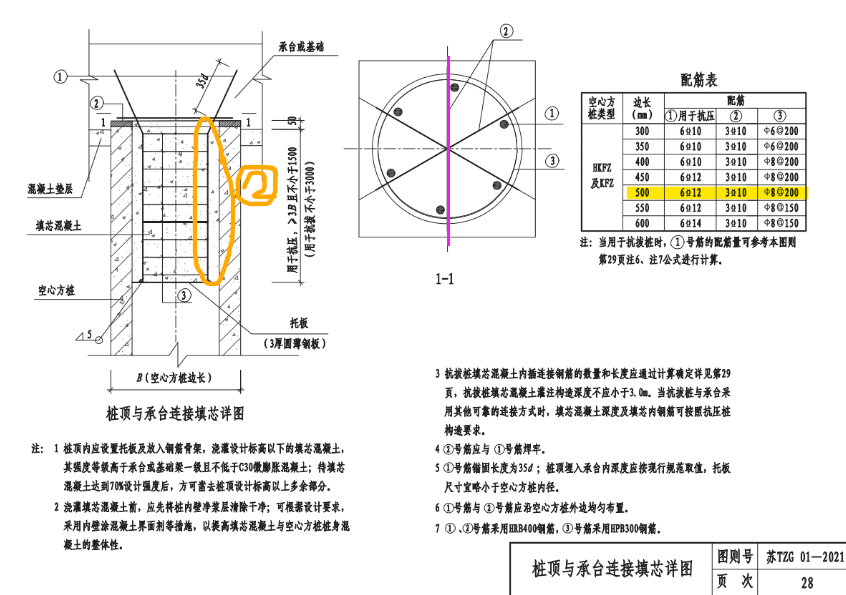

    1. 圖中2號筋是我標注的那段長度嗎?
    2. 樁500(130),3號筋直徑是500-130*2嗎?樁

    2號筋是固定鋼筋,按樁徑設置;3號筋直徑是:500-130*2再減兩邊保護層厚度答疑解惑
    首次提交 2023-06-01 15:15:32  最近修改2023-06-01 15:15:45 (修改過1次)
    1. 圖中2號筋是標注的那段長度+35d 。
    2. 3號筋直徑是 直徑 8 間距200 .

  • 我怎么看你標注的是1號筋呢?注5中也說1號筋錨固長度是35d。2號筋應該是樁頂橫向筋。
