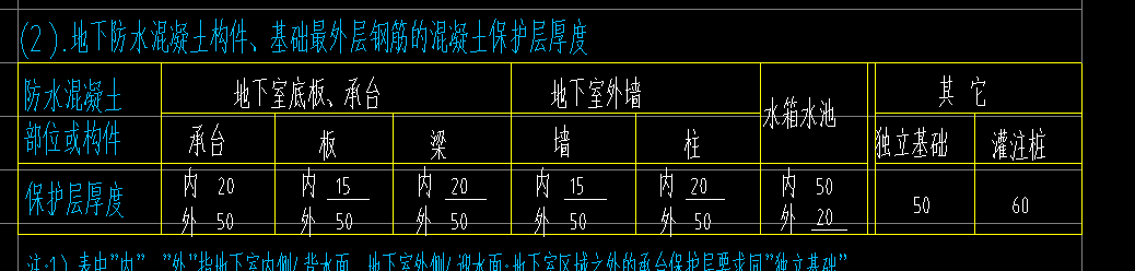

劏狗六爹 2023-06-01 09:53:25 | 廣東省 土建 | 181查看 3回答

可以

是取平均厚度

底板的按圖紙要求設置,軟件內有設置,其他的平均設置
