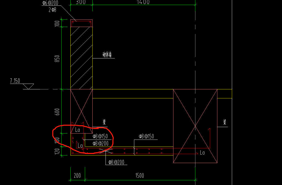

unravel 2023-05-31 23:36:37 | 陜西省 土建 | 273查看 3回答
GXZ 鉆石專家
答題: 233440 被贊: 44361
可以用圈梁定義U型鋼筋在屬性其他箍筋里編輯,也可以用簡歷掌握籃板定義U型鋼筋在屬性其他鋼筋里編輯
2023-05-31 23:47:57
nh 鉆石專家
答題: 135065 被贊: 27868
水平用板,垂直用圈梁設置【垂直鋼筋在其它鋼筋內設置,其余在底筋及面筋及側面筋內對應設置】
2023-06-01 07:56:55
小的大牛 黃金專家
答題: 52531 被贊: 14880
你好,你這個垂直部分可以使用欄板或者圈梁進行定義和繪制。
2023-06-01 13:03:08
