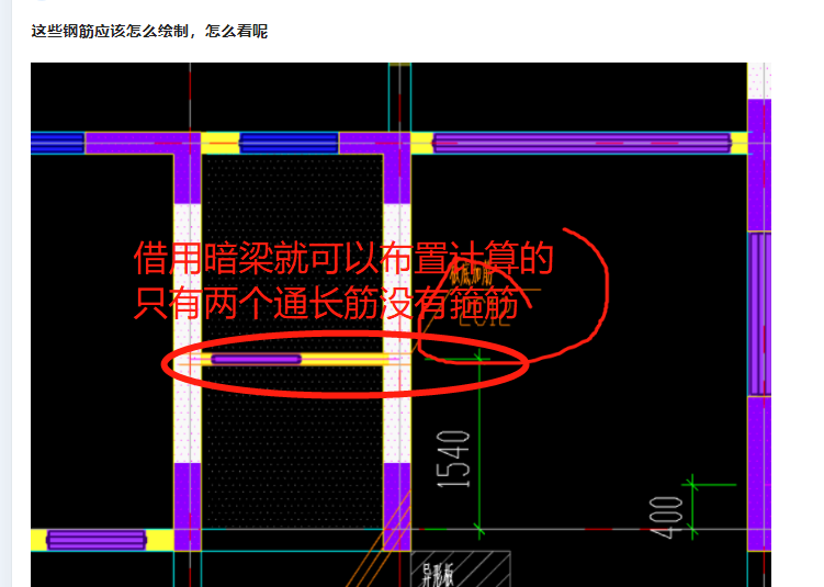

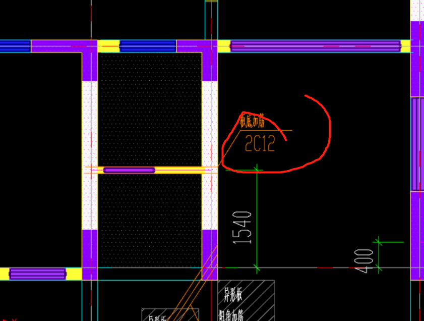

墻寬板厚的一個暗梁就可以的
2023-05-31 15:31:20
雪蓮 鉑金專家
答題: 31571 被贊: 7832
表格輸入里面手工輸入
2023-05-31 15:30:48
打不死的佩奇 專家
答題: 2745 被贊: 707
表格輸入或自定義鋼筋線計算
2023-05-31 15:32:30
