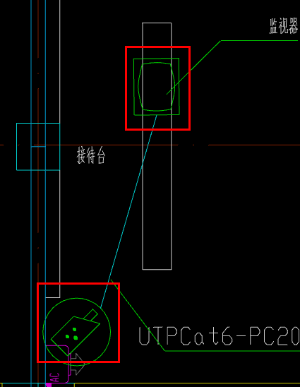

小白一枚 2023-05-30 16:50:14 | 廣東省 安裝 | 248查看 2回答

攝像機一般是吸頂安裝,監視器一般是安裝在桌面上,距地約0.8m

上:在接待臺面上
下:2.5米以上
