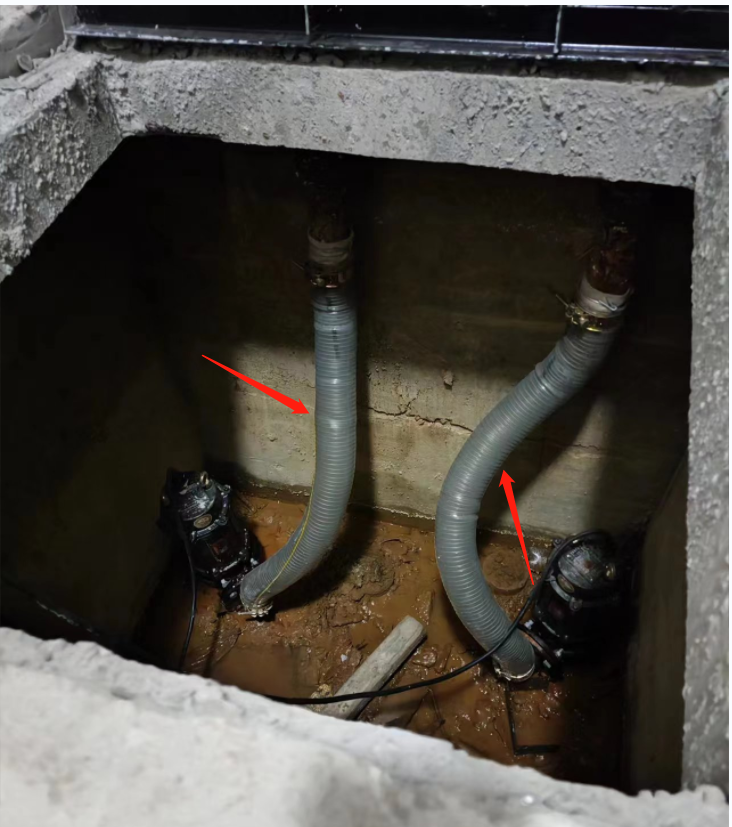

連接潛污泵與焊管之間的這部分軟管是否為潛污泵自帶,還是說需單獨計算

需單獨計算。

不是自帶的,需要單獨計算

單獨計算

設計不會這樣安裝的
