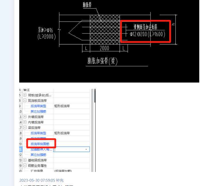

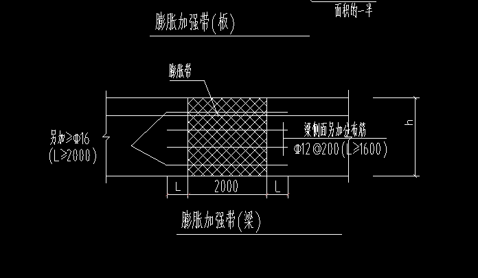

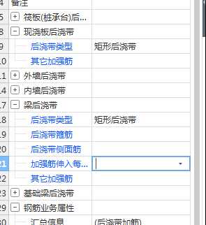

大樣里是不是沒有要求加箍筋
天道酬勤 專家
答題: 889 被贊: 191
后澆帶側面筋里輸入
2023-05-30 08:02:41
紅梅傲雪 鉑金專家
答題: 183711 被贊: 53925
2023-05-30 08:23:06
nh 鉆石專家
答題: 134883 被贊: 27835
梁側面加強筋內按要求設置
