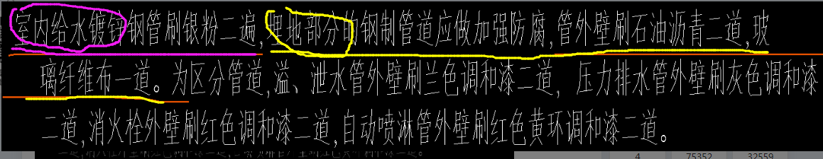

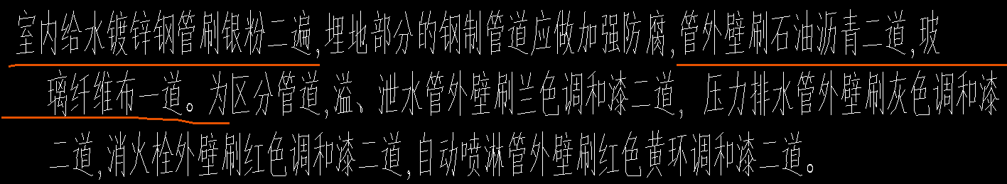

    鍍鋅這個是說室內的給水鍍鋅鋼管 刷銀粉兩遍后再用瀝青刷外壁兩遍嗎。

    前后說明不同部位的鋅鋼管

  • 大家理解都會存在分歧,想要更準確的話,建議提答疑咨詢設計
    2023-05-29 15:16:53
  • 室內鍍鋅鋼管 刷銀粉兩遍
    埋地管用瀝青刷外壁兩遍
    2023-05-29 15:21:45
  • 銀粉是防銹,后面是防銹+防腐,分別適用于室內給水鍍鋅鋼管和埋地鋼制管道
    2023-05-29 15:21:56
  • 不是,室內給水管刷二遍銀粉。埋地部分才二遍瀝青
    2023-05-29 15:24:12
  • 你的給水鍍鋅鋼管是埋地的嗎?瀝青刷外壁兩遍一定是埋地的
