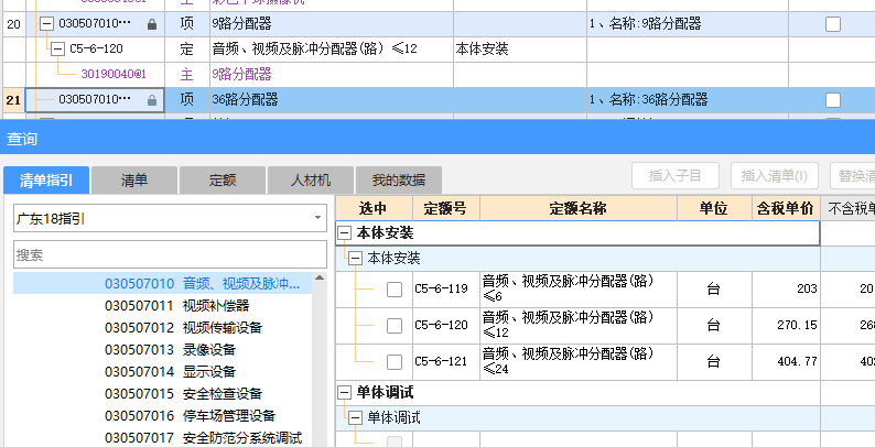

pcpc 2023-05-27 17:26:51 | 廣東省 安裝招投標 | 1746查看 3回答
怎么套
xagcc 鉆石專家
答題: 316660 被贊: 71920
定額中應該有分配器子目的吧
2023-05-27 17:28:51
幸福像花一樣 鉆石專家
答題: 127926 被贊: 30780
套的對6-120
2023-05-27 17:40:07
杜鵑 專家
答題: 35991 被贊: 6300
套音頻、視頻及脈沖分配器≤12路
