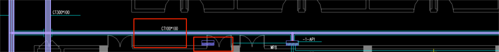

  • 安裝電氣建模時配電箱和橋架畫在分層1,為什么分層中也出現了?應該如何處理?
    嘗試了只顯示當前分層,但是不管用,還有沒有其他方法,是否影響后期成體模型的呈現,是否影響工程量影響工程量配電箱
  • 不影響工程量
    2023-05-26 18:17:03
  • 排量選擇-橋架或配電箱-隱藏;不會影響工程量;需要顯示就恢復顯示即可
    2023-05-26 18:18:50
  • 配電箱、橋架和設備屬于共有構件,可以跨分層顯示
    2023-05-26 20:22:43
  • 你要換個配電箱和橋架就重新設置一個
