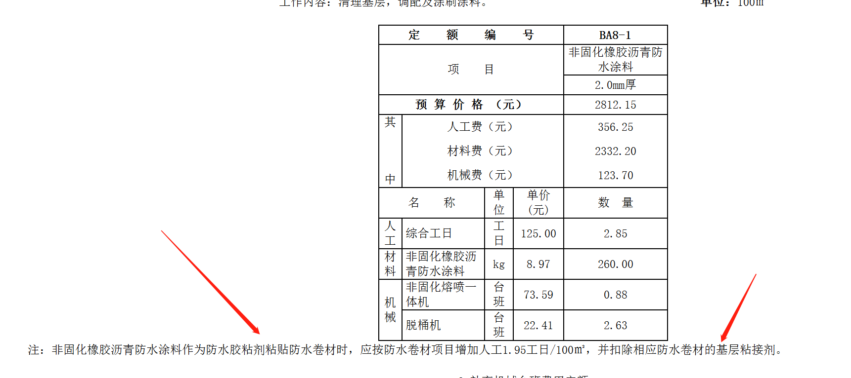

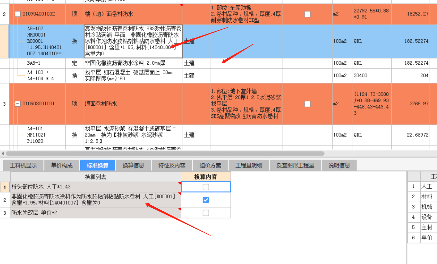

    定額說明:固化橡膠瀝青防水涂料作為防水膠粘劑粘貼防水卷材時,應(yīng)按防水卷材項目增加人工1.95工日/100㎡,并扣除相應(yīng)防水卷材的基層粘接劑。 我這樣套是否合理?
    工日
    粘貼

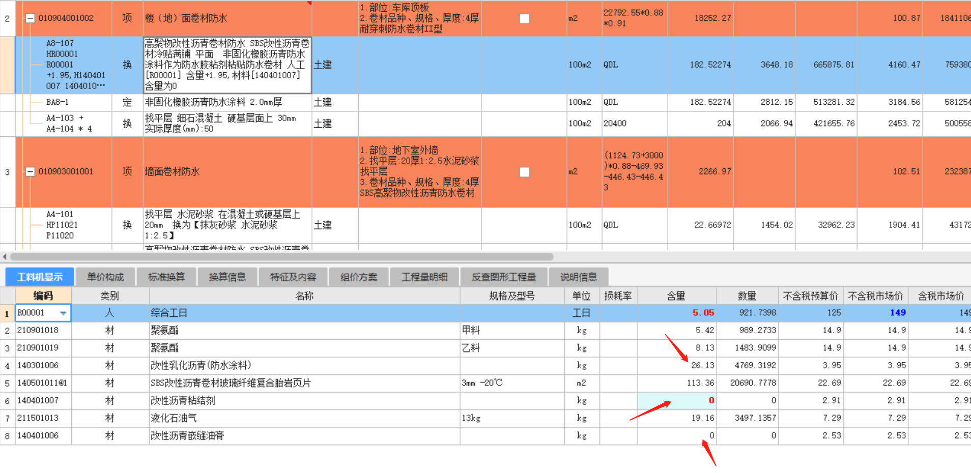

    那么非固化僅作為膠粘材料嗎?定額中的  改性乳化瀝青(防水涂料)  含量是否也需要調(diào)整為0.
    可以的,換算內(nèi)勾選了對應(yīng)的
