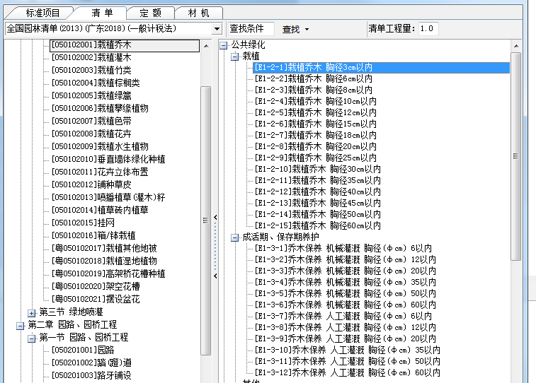

  • 廣東省園林綠工程,只給出喬木地徑,定額是按胸徑,怎么套定額
    地徑

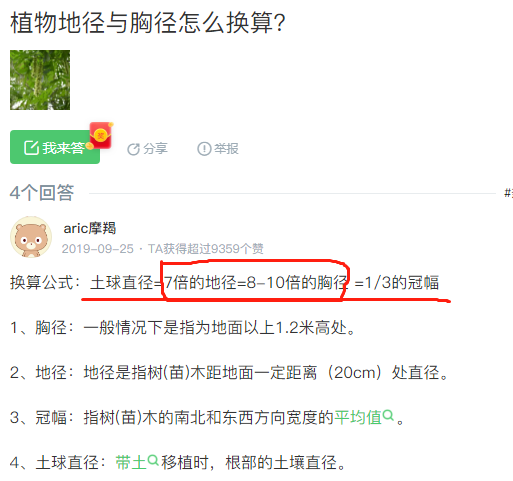

  • 有一個換算關(guān)系。
    換算公式:土球直徑=7倍的地徑=8-10倍的胸徑 =1/3的冠幅
    首次提交 2023-05-26 11:37:59  最近修改2023-05-26 11:39:23 (修改過1次)
  • 這不是很簡單嗎?讓設(shè)計提供胸徑即可。
