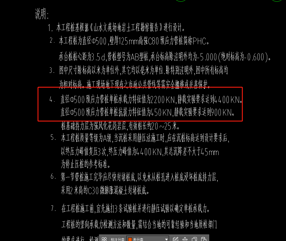

請問怎么知道哪個是抗拔樁和非抗拔樁啊,看說明嗎
請問怎么區分抗壓和抗拔樁,是PHC1抗壓,PHC2抗拔嘛

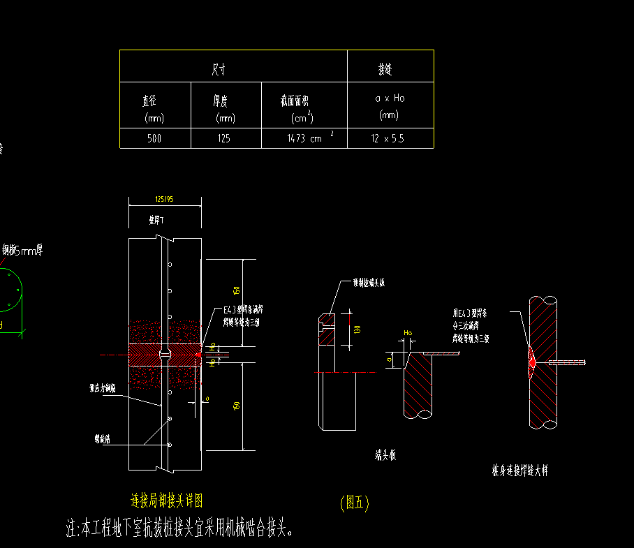

圖紙只有這些接頭的說明,那28以內的接頭是按軟件默認的嗎
請問圖紙中的這些說明是指基礎底板、基礎梁和柱都要做抗滲嗎
請問制作和澆搗的材料怎么看,圖紙說明只有這段話提到砂漿
