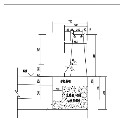

馬開心 2023-05-26 08:49:47 | 廣東省 市政預算 | 798查看 3回答
2023-05-26 08:59:05 補充
身邊 白銀專家
答題: 4061 被贊: 1109
我計算這個的時候,是笨辦法,每部分的斷面積,乘以長度。
有一個項目,還需要提供計算式,然后按坡度,分成兩個梯形計算斷面積
2023-05-26 08:54:22
大家廣聯 鉆石專家
答題: 197239 被贊: 122698
有CAD圖量取截面面積 或用CAD放樣再量取截面面積
或手工近視計算
2023-05-26 08:53:28
