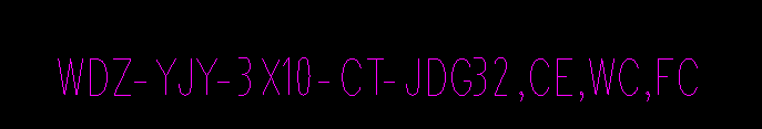

WDZYJY-3*10 電纜保護管要多大?

你我不能定多大,只能又設計定

用32的管子吧

我這有個充電樁的 用的32的 其他的沒注意

32的管能穿
