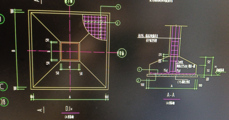

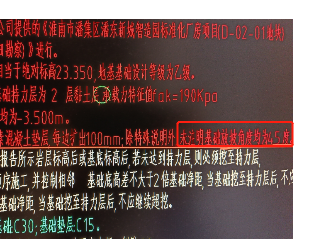

  • 基礎放坡角度是指土方開挖是45度嗎?
    放坡角度放坡
    基礎坡是45°,不是挖土方
    2023-05-25 16:59:01
  • 不是 圖紙的45度 是指承臺基礎A-A剖面那個斜邊角度 不是只土方的放坡角度哈
