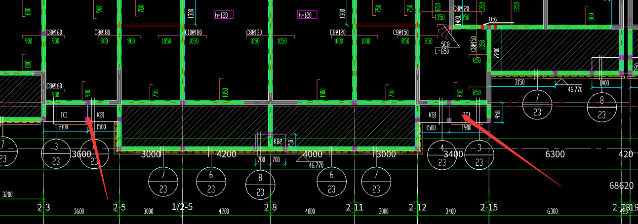

  • 答疑解惑廣聯達服務新干線這些位置是不是都有板  板名稱空調板嗎
全部回答 (6) 首答僅用{{minutesHtml}}
    有板  標高看節點圖

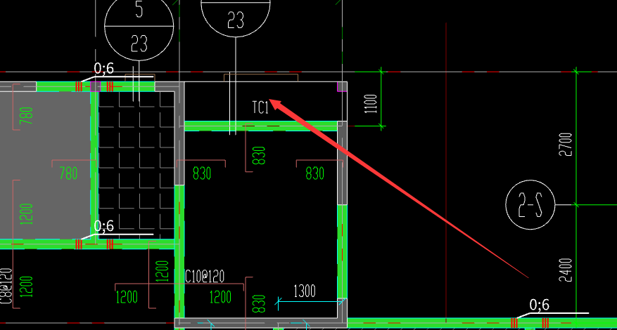

  • 凸窗
    2023-05-24 14:13:04

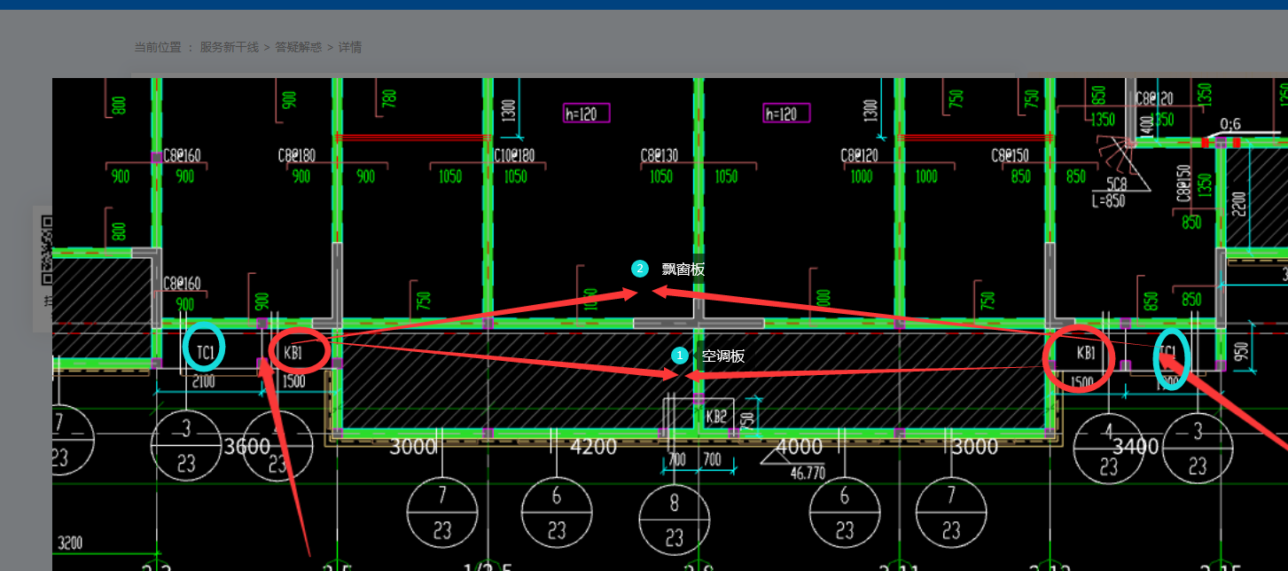

  • 是凸窗
    2023-05-24 14:13:13
  • 是飄窗板。應該套取挑檐天溝的定額。
    首次提交 2023-05-24 14:13:24  最近修改2023-05-24 14:14:49 (修改過1次)
  • 看建施就知道了
    2023-05-24 14:13:51
  • 你好:KB1是空調板,TC1應該是飄窗板,結合建筑圖看下這個位置,應該是正確的
