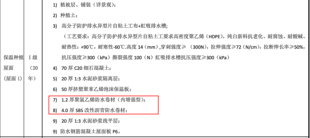

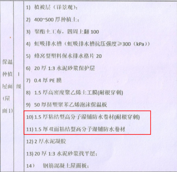

    將圖片1中紅框材料換為圖2中的材料,怎么進行材料調差
  • 按照各自的材料價差計算材料單位(m2)差額,投標的以投標材料價(采購價)調差,如果材料信息指導價有材料單價按照投標截止日28天前當月實際各自指導價材料調差
    2023-05-24 11:09:36
  • 你好,材料發生變化了,這個不需要調差了,直接進行組價就可以。
