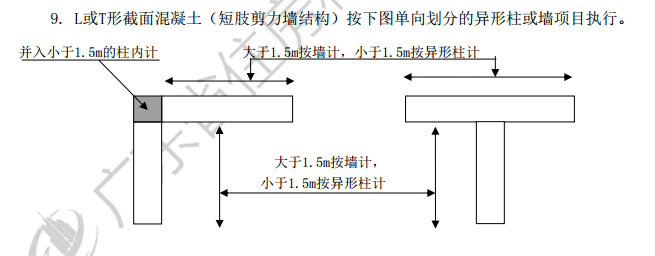

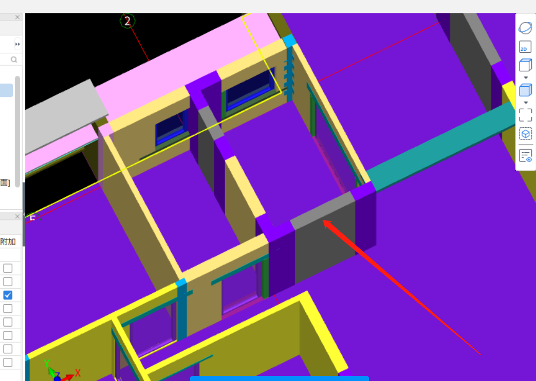

如圖所示,剪力墻與砌體相接,剪力墻還算獨立墻嗎?

不是了
2023-05-24 10:47:57
鋼筋撐起半邊天 鉆石專家
答題: 154514 被贊: 49154
算獨立墻
2023-05-24 10:48:25
nh 鉆石專家
答題: 134440 被贊: 27778
剪力墻不分獨立墻的,按符合要求的短肢柱或剪力墻對應的區分
2023-05-24 10:52:16
