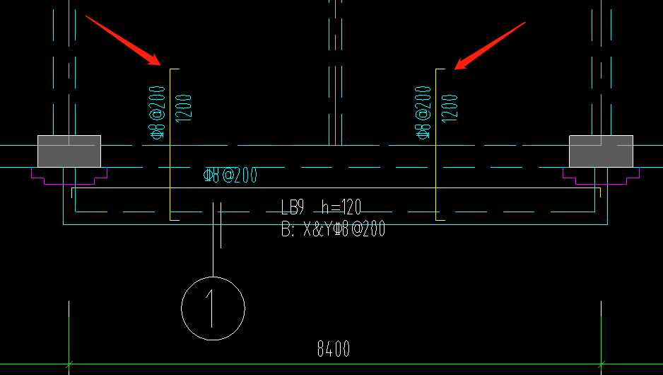

  • 像這種跨板受力筋是不是畫一根即可,都畫出來是不是會顯示重復(fù)布置,謝謝!
    板受力筋
全部回答 (5) 首答僅用{{minutesHtml}}
    對的畫一根  拉通布置

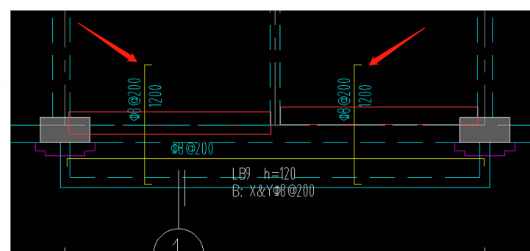

  • 可以修改繪制范圍,只要不重復(fù)即可。
    2023-05-24 09:04:23
  • 通長布置一根也行,也可以兩截分別布置的
