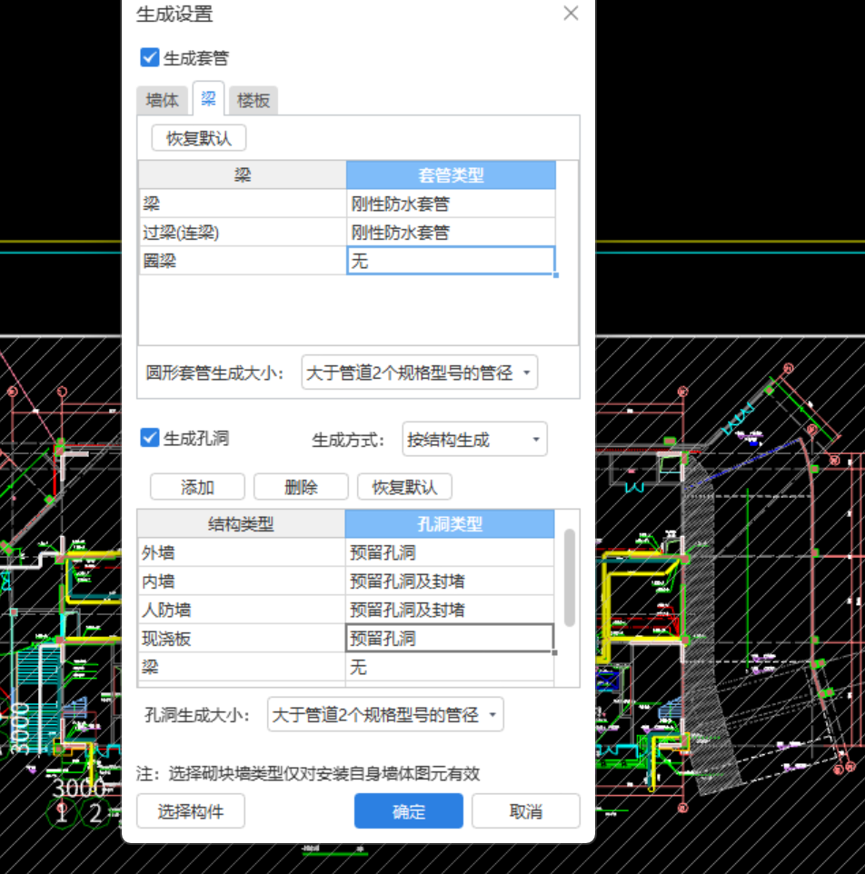

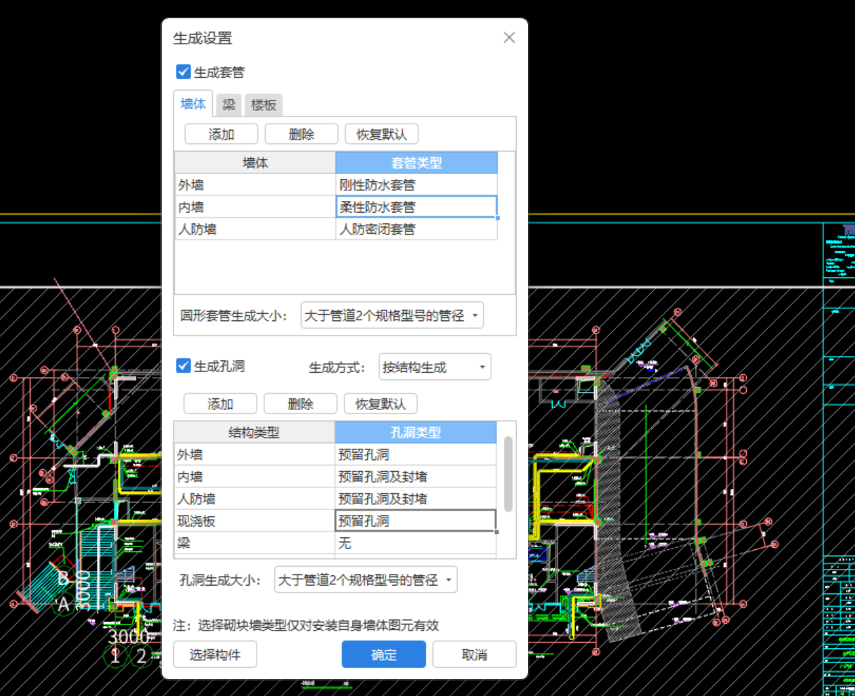

  • 請問軟件生成套管設置需要更改套管類型嗎?是統一修改后生成還是先生成套管再檢查修改
    套管類型統一修改
    2023-05-23 09:05:28 補充
    請問如何修改呢?根據設計說明要求來更改嗎?
    統一修改后生成,根據不同部位選擇不同類型套管后再生成。
    一般穿外墻,地下室外墻設計說明會要求防水套管,給水管、消防管穿墻體、樓板設置普通鋼套管。對應軟件外墻防水套管,內墻和現澆板鋼套管即可。具體看設計說明。
