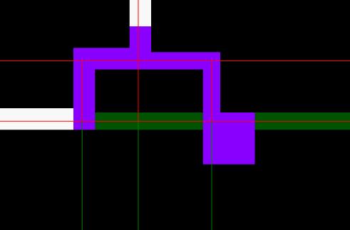

  • 異形暗柱也要用剪力墻畫滿嗎?
    墻畫
    剪力墻
    你好,你這樣的計算混凝土的話,是需要分開的,端柱部分可以按照框架柱進行記取的,其余部分按照剪力墻進行計算就可以。
    2023-05-23 12:35:56
  • 不用畫滿,異性暗柱為了簡化工作,可以直接把量歸入墻內。也可以用框柱列項
    2023-05-23 08:38:55
  • 畫滿吧,不然畫裝修會有影響
    2023-05-23 08:43:48
