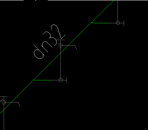

    這是定額的說明:衛生器具
    立管
    軟件會生成和衛生器具之間的支管,這個支管是否需要算,如果按照定額說明的話,如圖,角閥是在水平管的末端,那么生成的這個小立管還需要算嗎?
    不計算立管
    2023-05-22 22:47:17
  • 角閥開始是衛生器具的,包含角閥
    2023-05-23 08:11:26
  • 不需要計算
    2023-05-23 08:12:59
  • 從你的范圍看是不需要算的,而且角閥跟著潔具走的,這個可能需要提答疑
