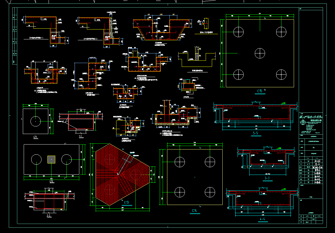

  • 請問老師,樁承臺下都有墊層嗎?我是小白,謝謝各位老師!
    樁請問各位老師,例如CT1、CT2下好像沒畫墊層,實際現場需要做嗎?還有其他三個大樣墊層都是150厚嗎?謝謝老師!
    有都有墊層  一般是100厚(圖中看不清

  • 現場內配鋼筋接觸土體的混凝土構件是需要有墊層的。墊層是方便施工支模,防止土體內水汽侵入或冬季凍脹,防止不均勻沉降。
    現場是需要做墊層的。
    圖片比較湖看不清,結構說明內會提到墊層厚度,特殊標注的以特殊標注為主。
