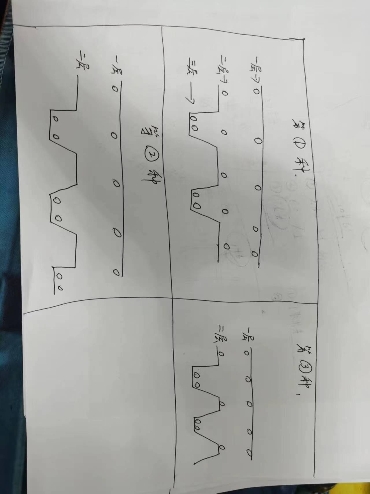

  • 請問下,這種樓承鋼板布鋼筋是怎么布置的。

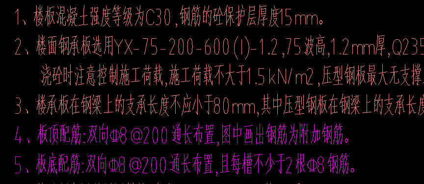

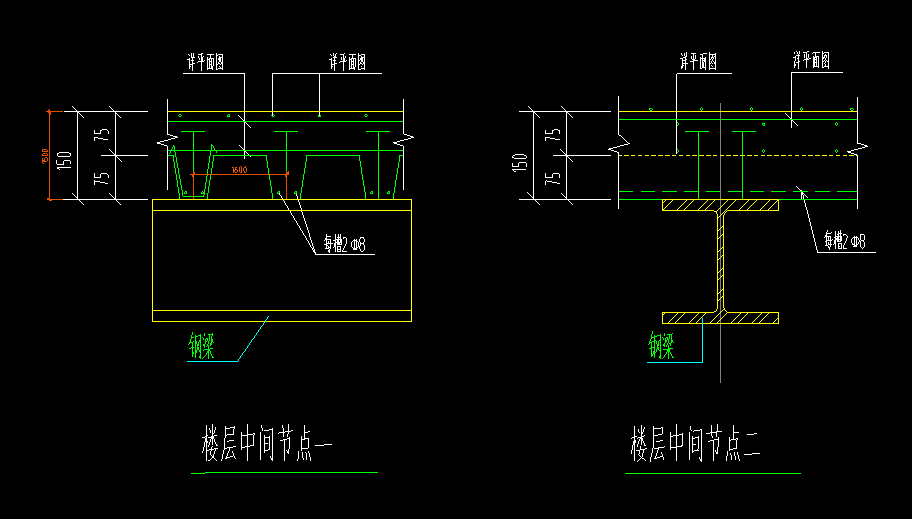

    請問下,板頂鋼筋是單層雙向的,那么板底鋼筋是幾層?板底除了垂直于鋼槽的分布筋以外,和順著鋼槽的鋼筋以外。是否還要在鋼槽面上布置順著鋼槽的鋼筋呢?比如我畫的圖,是哪一種,麻煩指導下,謝謝!

    雙層雙向布置鋼筋,就是侈所繪制的一、二層鋼筋,三層鋼筋可以用異形梁,V形鋼筋在屬性其它箍筋里編輯
