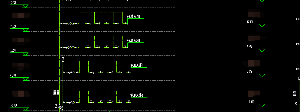

  • 一棟連體樓,層數(shù)不同,層高不同怎么一起算量?
    層高不同這樣的是分開(kāi)畫(huà)還是在一起畫(huà)方便些?
    一起畫(huà)圖元高度不同容易導(dǎo)致串層
我來(lái)答  邀請(qǐng)別人來(lái)回答
 提醒提問(wèn)者
  • '分別建單項(xiàng)工程處理
    2023-05-20 17:09:57
  • 沒(méi)人要求你一起畫(huà)圖一起算量
    2023-05-20 17:12:31
  • 樓層設(shè)置新建單項(xiàng),分別設(shè)置樓層和分割圖紙
    2023-05-20 19:35:10
