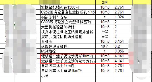

這是別人做的報價,這部分是電纜桿基礎,紅框下面是土方外運,但是紅框里還有一個泥漿外運,請問這個泥漿是哪來的,為啥這個泥漿還比挖土方要多??

是鉆孔樁鉆出來的,如果場地中,沒有容納泥漿的位置,就要伸請外運。

因為鉆孔會把地下的一些東西給弄上來,就是泥漿之類的
