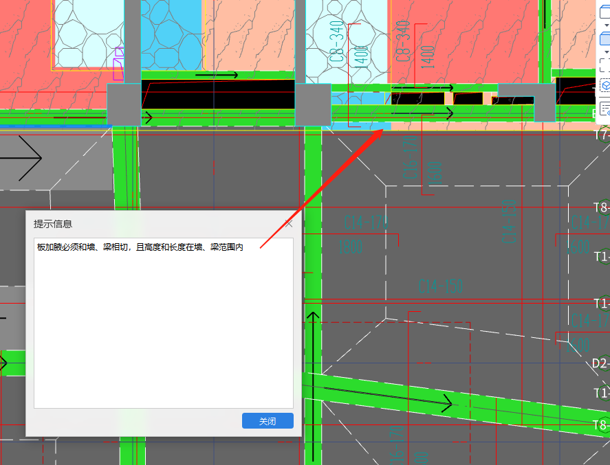

tan90° 2023-05-20 14:49:58 | 廣東省 土建計量GTJ | 226查看 3回答
一杯紅酒 黃金專家
答題: 8856 被贊: 4171
把這個地方的板邊線拉到梁中心線就行了
2023-05-20 14:51:43
天涯浪子 鉑金專家
答題: 52161 被贊: 16350
自定義挑檐布置
2023-05-20 14:51:12
nh 鉆石專家
答題: 134538 被贊: 27791
先刪除,設置加腋后再畫上看看
2023-05-20 14:53:01
