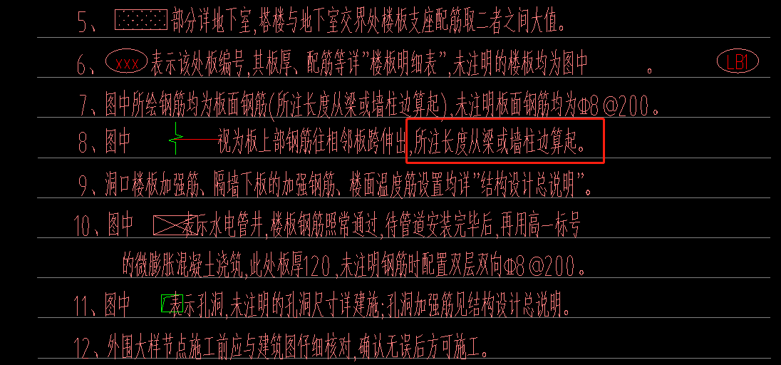

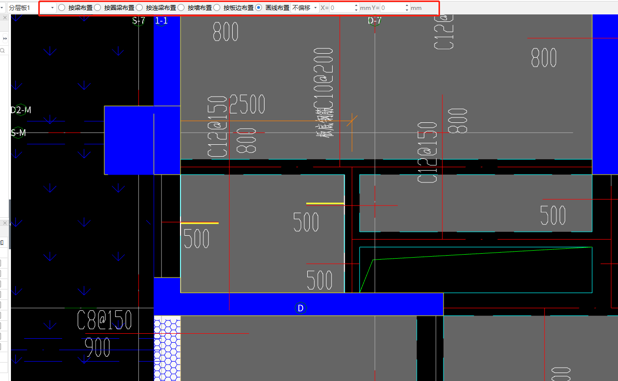

    按板邊布置柱邊線設計說明面筋范圍為梁或者柱邊線開始布置,但是建模里面只有按板邊布置。有的跨版的負筋不好設置長度了,請教一下各位老師,有沒有更加便捷的繪制方法?例如設置按梁邊布置?
  • 修改負筋或跨板受力筋構(gòu)件屬性(支座內(nèi)邊線),再布置
