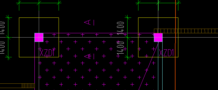

  • 筏板下柱墩底標高不同如何布置,(下柱墩按照筏板布置,高度筏板厚+下柱墩深,)

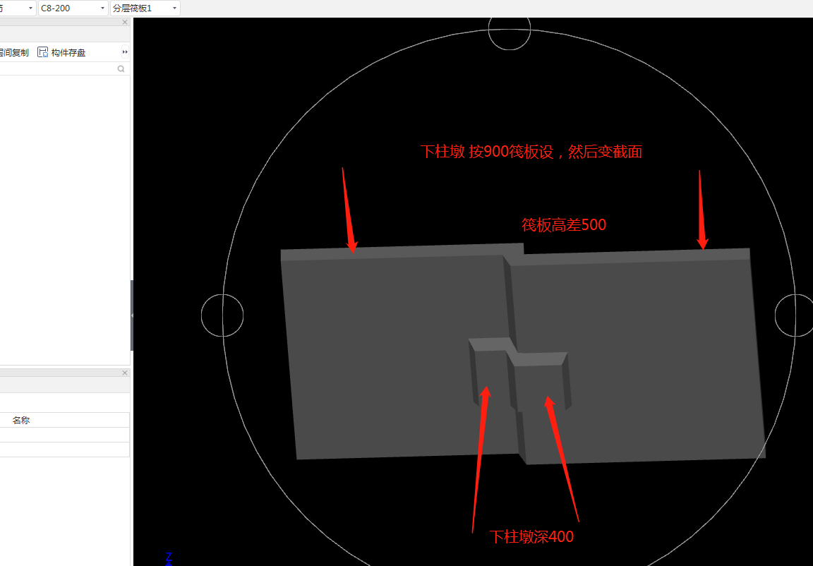

  • 用自定義承臺或筏板變截面處理

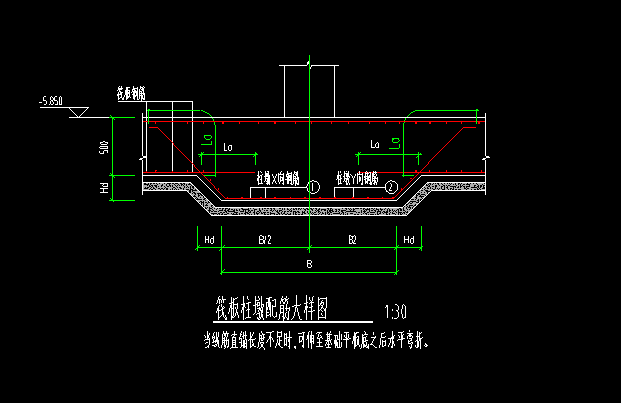

    方法:建議用集水坑構件代替繪制,鋼筋工程量差在【編輯鋼筋】中修改后【鎖定】處理;土建工程量差建議在【表格算量/表格輸入】中手動處理。

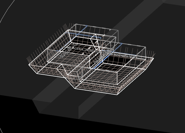

    方法一:建議分成兩個柱墩定義,將【屬性列表】中的“是否按板邊切割”改為“是”,再分別修改柱墩的頂標高/底標高為對應位置筏板的頂標高/底標高,再分別布置即可。如圖:

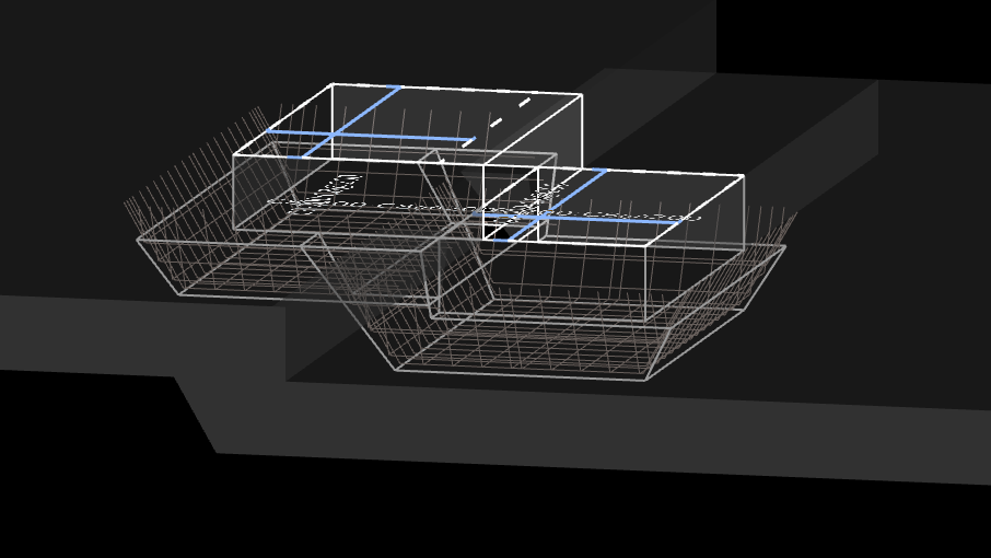

    方法二:新建兩個樁承臺分別設置尺寸為一半柱墩的尺寸,修改好標高后分別布置。如圖:
