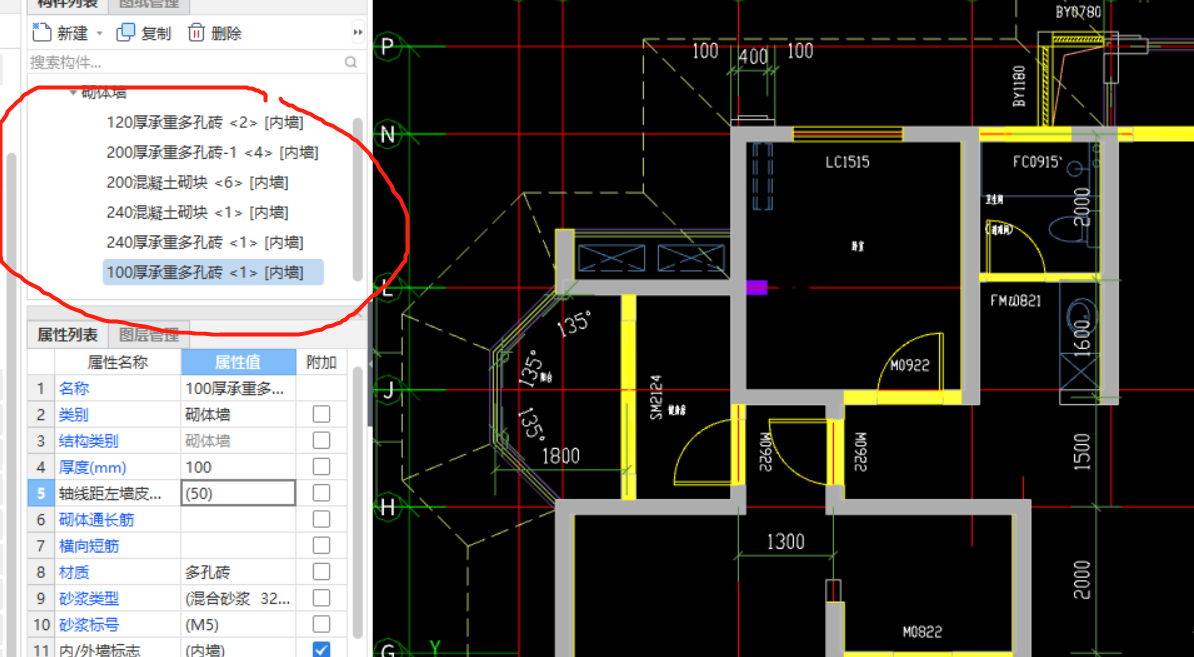

  • 砌體墻要分內外墻嗎,這樣設置可以嗎
    砌體墻
全部回答 (6) 首答僅用{{minutesHtml}}
  • 要分內外墻
    2023-05-19 14:44:36
  • 要分內外墻的,外面一圈是屬于外墻
    2023-05-19 14:46:14
  • 這樣設置可以,挺標準的。關于設置內外墻,右上角有個功能自動識別【判斷內外墻】,自己再查看調整一下就行。
    【如果覺得回答合適,可以選擇采納,我看你沒采納過,卻一直在提問】
    首次提交 2023-05-19 14:49:05  最近修改2023-05-19 15:17:15 (修改過1次)
  • 不可以。
    砌體墻和剪力墻都要準確區分內外墻。不讓會影響其他工程量的計算。例如:鋼絲網的計算。
    2023-05-19 14:49:27
  • 要分的
    2023-05-19 14:59:08
  • 你好,需要分內外墻的,一般的內外墻材質是不一樣的,內外墻也影響裝飾構件的。
    2023-05-19 21:13:50
