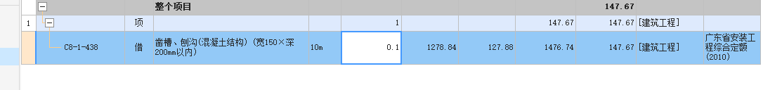

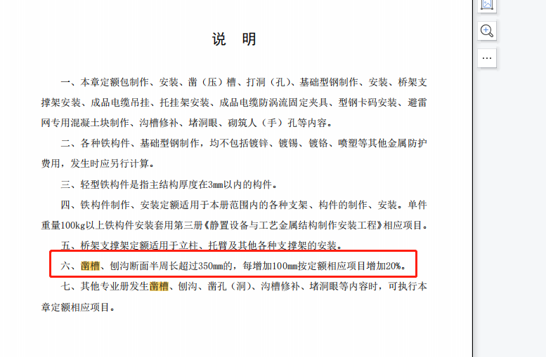

  • 清單中是300長*500高的,套這條定額是不是應該增加60%
    定額定額是
  • 300+500=800-350=450,增加400mm,所以是80%
    2023-05-19 10:48:50
  • 按你的截圖 應該是增加80%的
