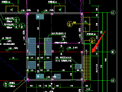

眼里有星星 2023-05-19 10:18:39 | 廣東省 土建 | 366查看 3回答
將軍峰 鉑金專家
答題: 169268 被贊: 97028
應該計算的 。
2023-05-19 10:20:59
藍鯨 鉆石專家
答題: 64433 被贊: 70050
要算
回答正確請采納并點贊,因為每一個專家都是免費服務
2023-05-19 10:21:51
Leo 專家
答題: 5748 被贊: 3237
清單計算規則是首層建筑面積,所以室外樓梯不計算。
2023-05-19 10:22:36
