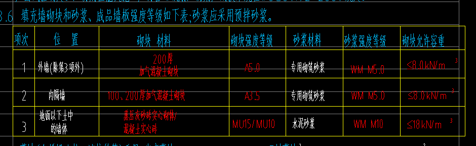

  • 這種是用砌體墻繪制嗎
    墻繪制

  • 是 的
    2023-05-19 10:11:44
  • 是的
    2023-05-19 10:12:15
  • 是的
    2023-05-19 10:12:30
  • 是的
    2023-05-19 10:12:30
  • 是的。建構(gòu)件時(shí),內(nèi)外墻分開,不同厚度也分開,將來提量部裝修方便。
    2023-05-19 10:14:53
  • 第1和2條按砌塊墻,第3條按磚砌體
    2023-05-19 10:17:11
