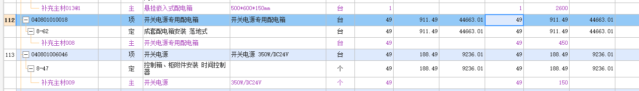

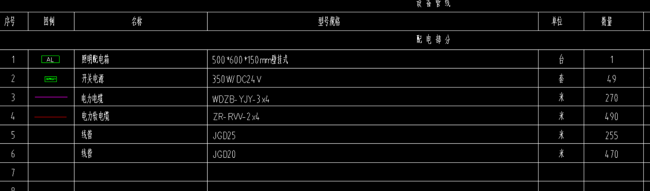

  • 請問各位老師,有開關電源就一定有相同數量的配電箱嗎?設備表里沒有。
    配電箱答疑解惑
    這個不一定,開關電源如果是密閉型的是可以裸露單體安裝,有些是需要箱內安裝。具體要根據工程情況和現場實際情況。如果是結算可以到現場去看一下實際安裝情況,如果做預算,可以考慮一個小的接線箱,也可以單獨安裝
    2023-05-19 09:44:49
  • 開關多少不一定配電箱就多少,但是開關電源一定是有配電箱的
    2023-05-19 09:01:26
  • 不一定的
    2023-05-19 09:22:29
